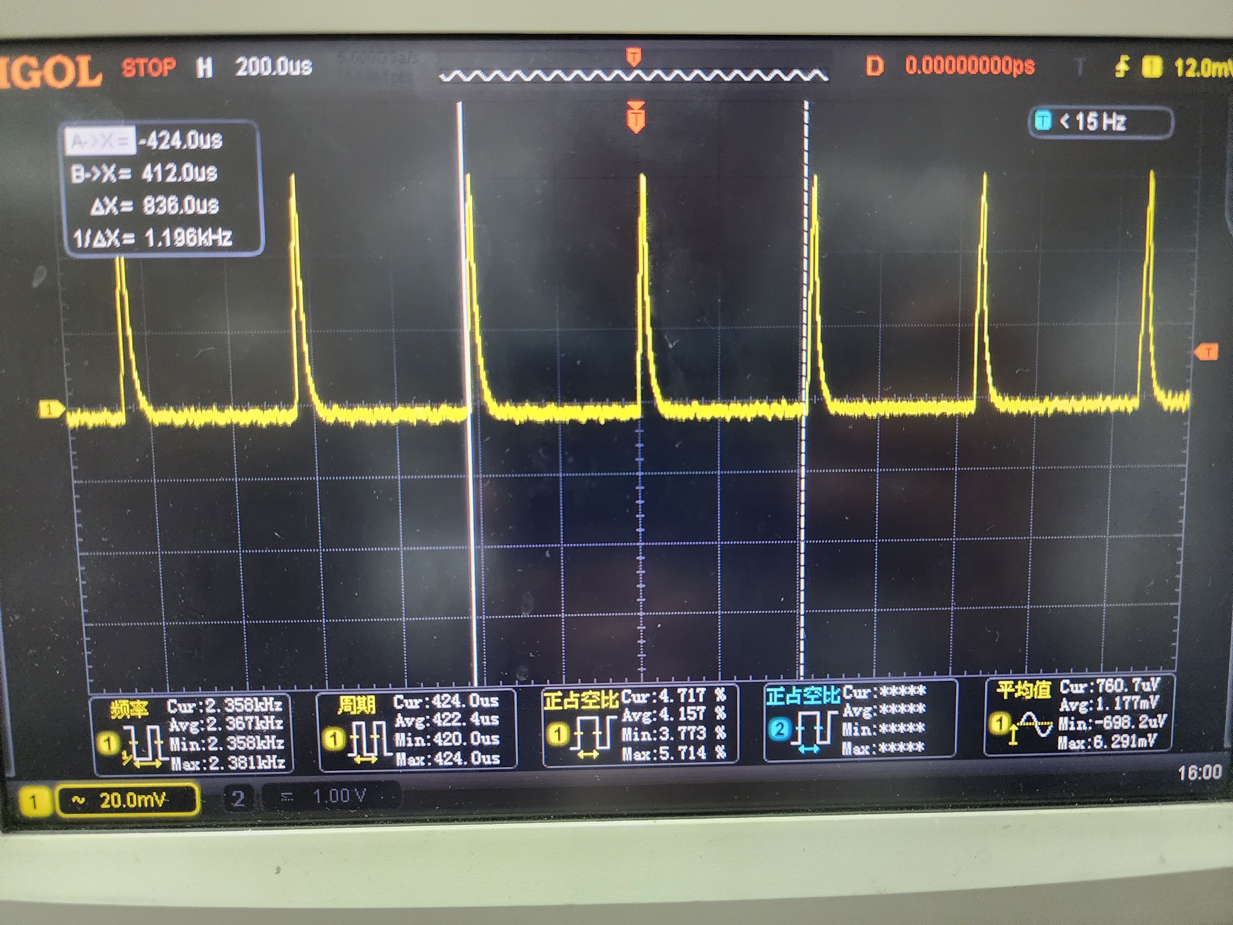

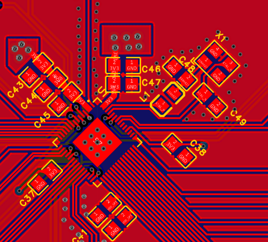

使用的esp32-s3的QFN封装56pin 的FN8
晶振PCB布局和连线如图:
目前晶振p,n引脚测得约1.8V的直流电压,起振幅度不到1mv,且波形不正确,起振频率2khz
旁路电容从10pf到24pf都试过,皆不能使晶振正常起振
晶振波形如下:

请问供电电流满足 500 mA 吗?
晶振你用的型号是?晶振现在串联器件用的是什么?
有没有我们的模组,可以把模组晶振整个部分全换过去试试。

type-c供电应该满足500mA吧?
晶振用的YXC的x322540MPB4SI
现在用的24nH的电感作为串联器件
