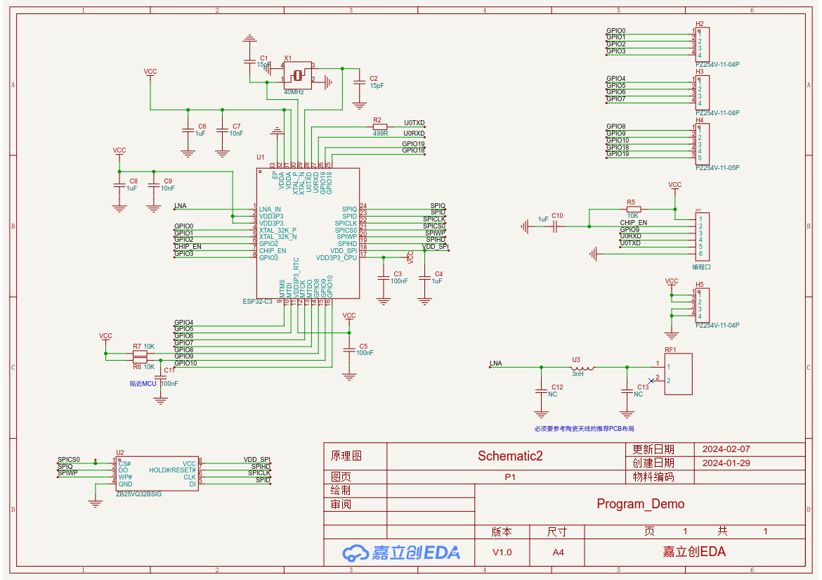

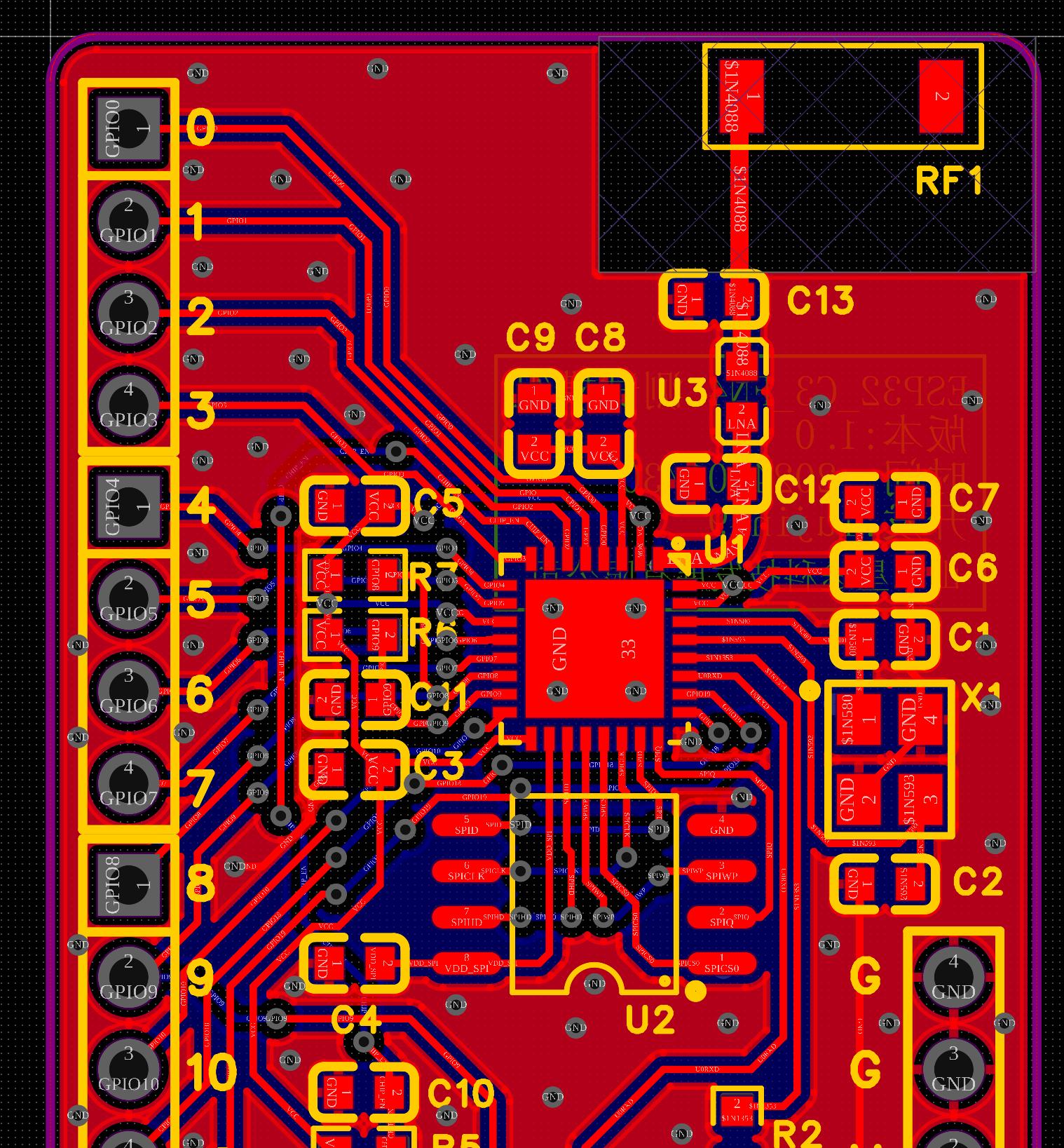

自制ESP-C3模组,代码运行正常,但没有蓝牙信号
lujin49
Joined: Thu Feb 08, 2024 12:31 pm
Postby lujin49 » Thu Feb 08, 2024 12:40 pm
自制ESP-C3模组,代码运行正常,但没有蓝牙信号. 确定了相同的代码程序在官方模组中,可以搜索到蓝牙,确定不是程序的原因,应该是硬件或是布局的原因. 原理图及PCB布局如下. 不知道那位大神能提示一下.
