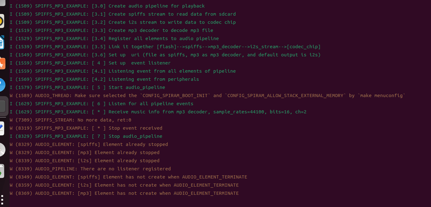

Postby labixiaoxin » Thu May 02, 2024 8:06 am
esp-idf是4.4版本,监视器日志输出正常,就是没有声音,运行其他音频文件例如play_mp3_control同样如此,有正确的日志输出但是没有声音。附件为截取的部分日志输出[attachment=0]部分日志输出,求大佬指教

Postby Linc08 » Mon May 20, 2024 8:00 am
我也遇到同样的问题,我的esp-idf版本是v5.2.1, 我又尝试了另外两个例子:play_mp3_control和pipeline_http_mp3,都是能够看到正常运行,但没有声音。
我用耳机链接MSC板子,确认耳机没问题,而且在play_mp3_control例子中,我也把音量调到很大。
请帮忙!!!

我已经解决,我把耳机换成了音响就有声音了,好像是需要音频放大

Postby labixiaoxin » Tue May 21, 2024 2:11 am
把耳机换成音箱后有声音了,好像是因为没有音频放大

Postby Linc08 » Wed May 22, 2024 8:54 am
谢谢,我其实是怀疑这个问题的。
看来我需要买一个小音箱接上。
