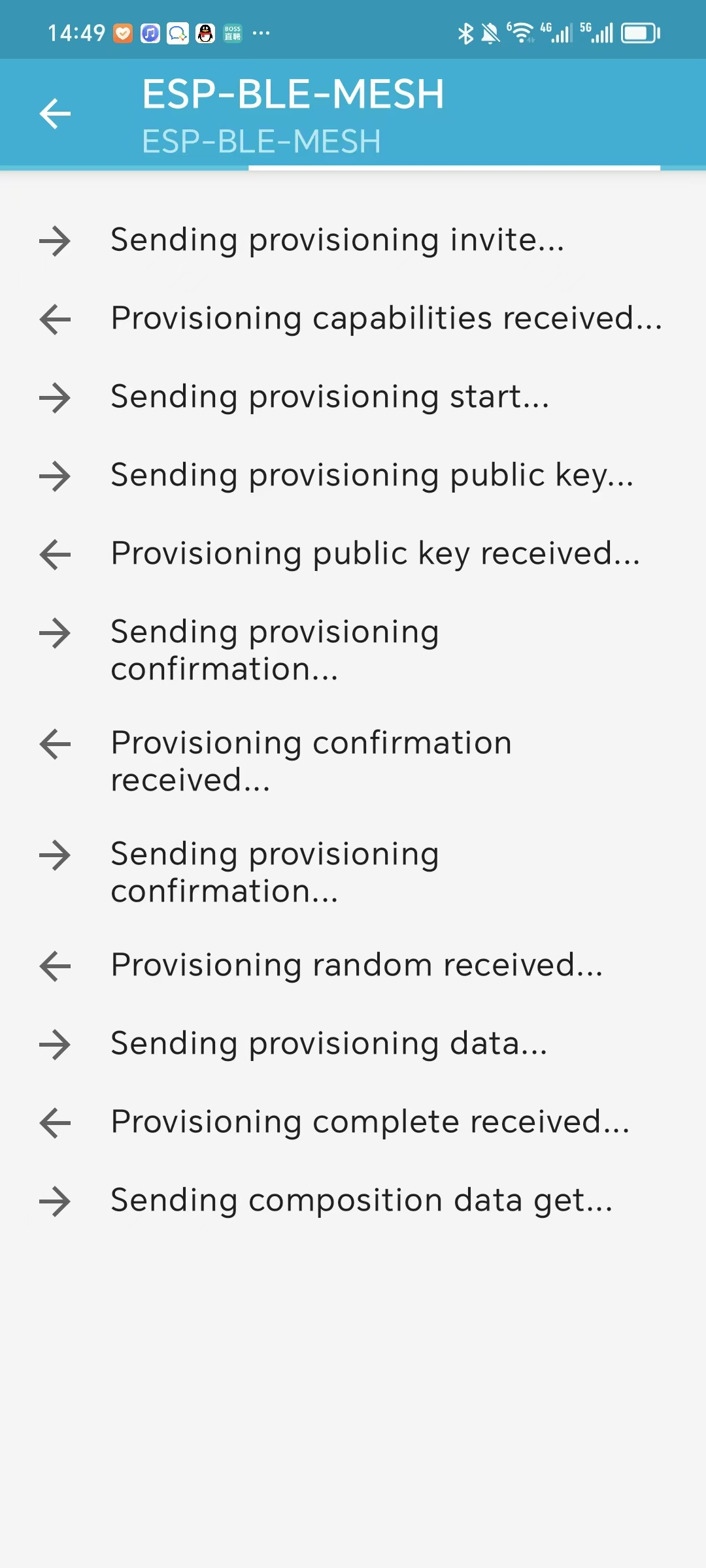

我用 esp32-wrover-e 的模组 烧录 esp32 -mash onoff 模型 server 程序。然后用nrf mash app 连接,出现以下错误,

W (25438) BT_HCI: hcif disc complete: hdl 0x0, rsn 0x13
Composition Data Page 255 not exists
W (34458) BLE_MESH: Ran out of retransmit attempts
app 界面 sending composation data get .......... 就停止了。
谢谢!
