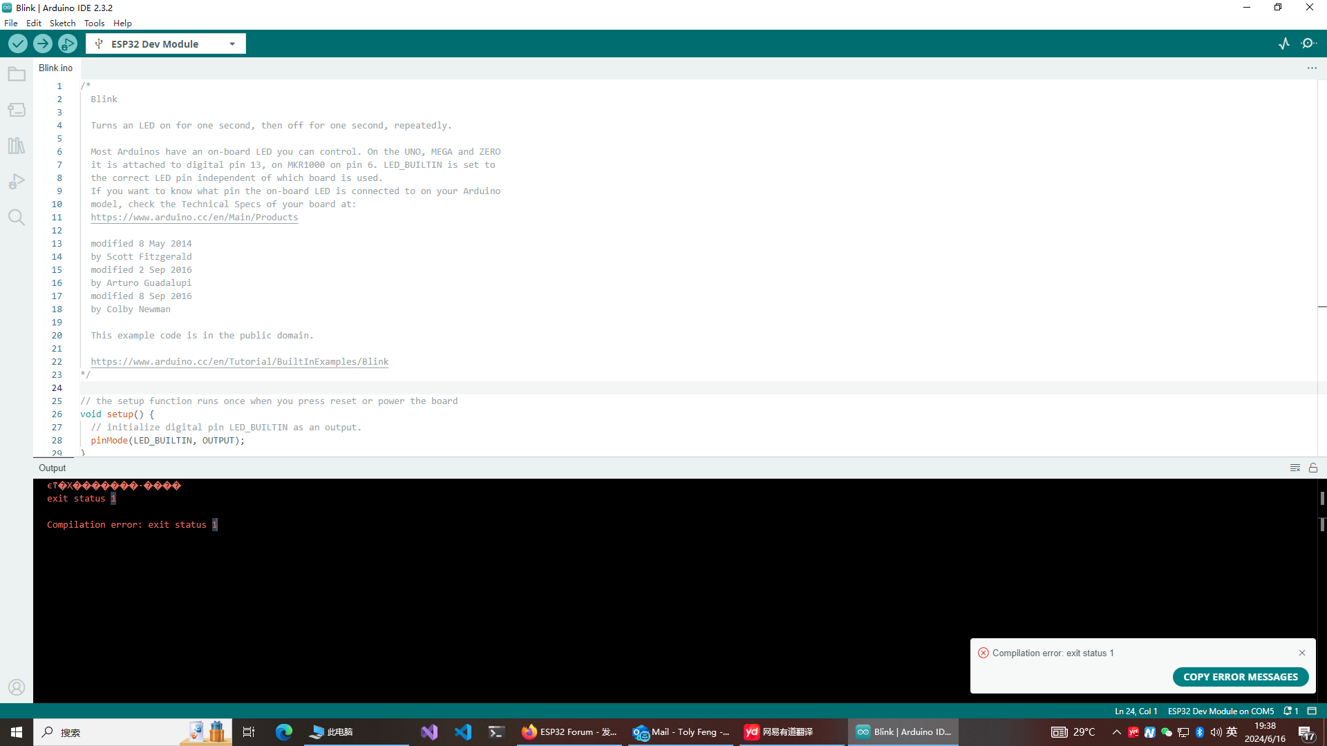

连接好开发板ESP32-DevKitC(ESP32-WROOM-32E),选的是Arduino IDE自带的Blink程序,点击“验证”后,报这个错误。 IDE中开发板选择的是 ESP32 Dev Module.

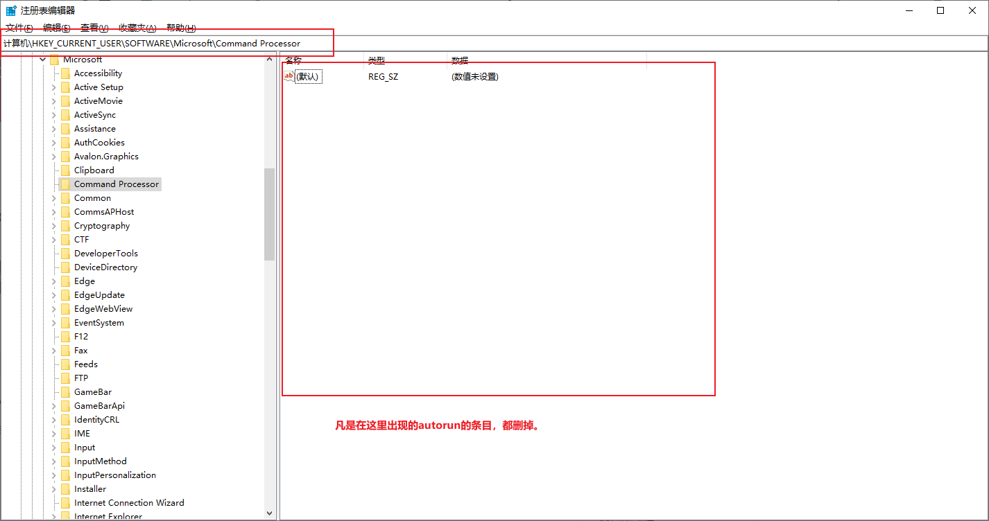

NN个熊哦,找到原因了,装了个软件叫Clink:https://mridgers.github.io/clink/, 它会在注册表中写一个autorun直接导致出现这个问题。 路径如下图。
