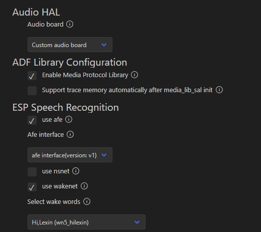

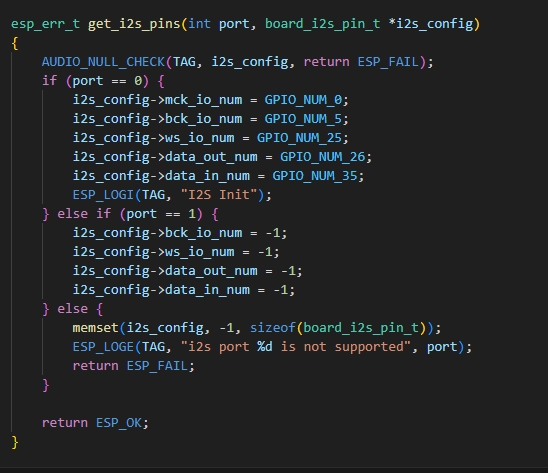

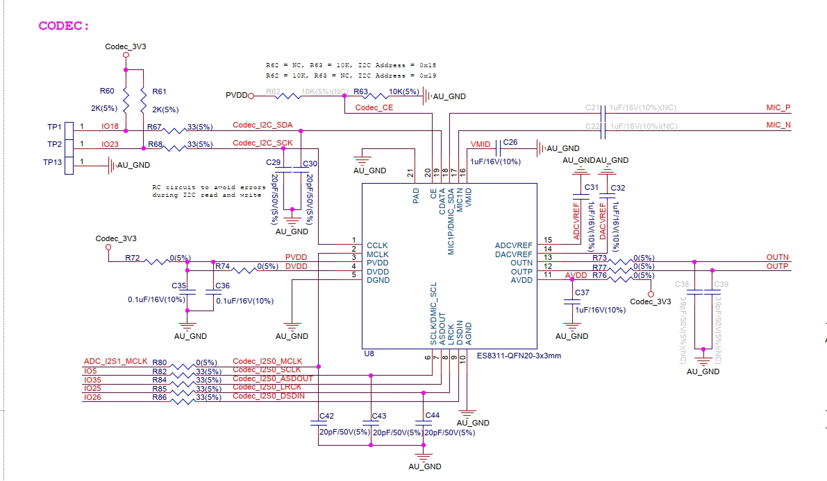

我的开发板是Lyrat-Mini-V1.2的,为了今后做项目,在Audio board选了custom audio board选项,在board_pins_config.c中,按照原理图,把I2S的引脚修改了,下载之后,却没有声音,是什么原因

请问您对I2c以及PA部分有进行设定么?
