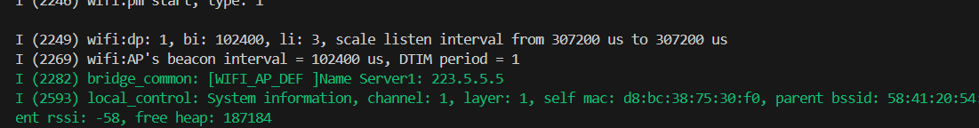

你是怎么确认设置的没有用的?beacon interval 是 beacon 发送间隔,你抓包确认了吗?

没有抓包确认,修改编译并烧录后,ESP32输出的日志发现没有发生改变,beacon interval仍然等于102400us。

有日志吗?你是否是看得 station 连接的路由器的 beacon interval 打印

请问这是ESP32连接的AP的beacon interval吗?

是的
