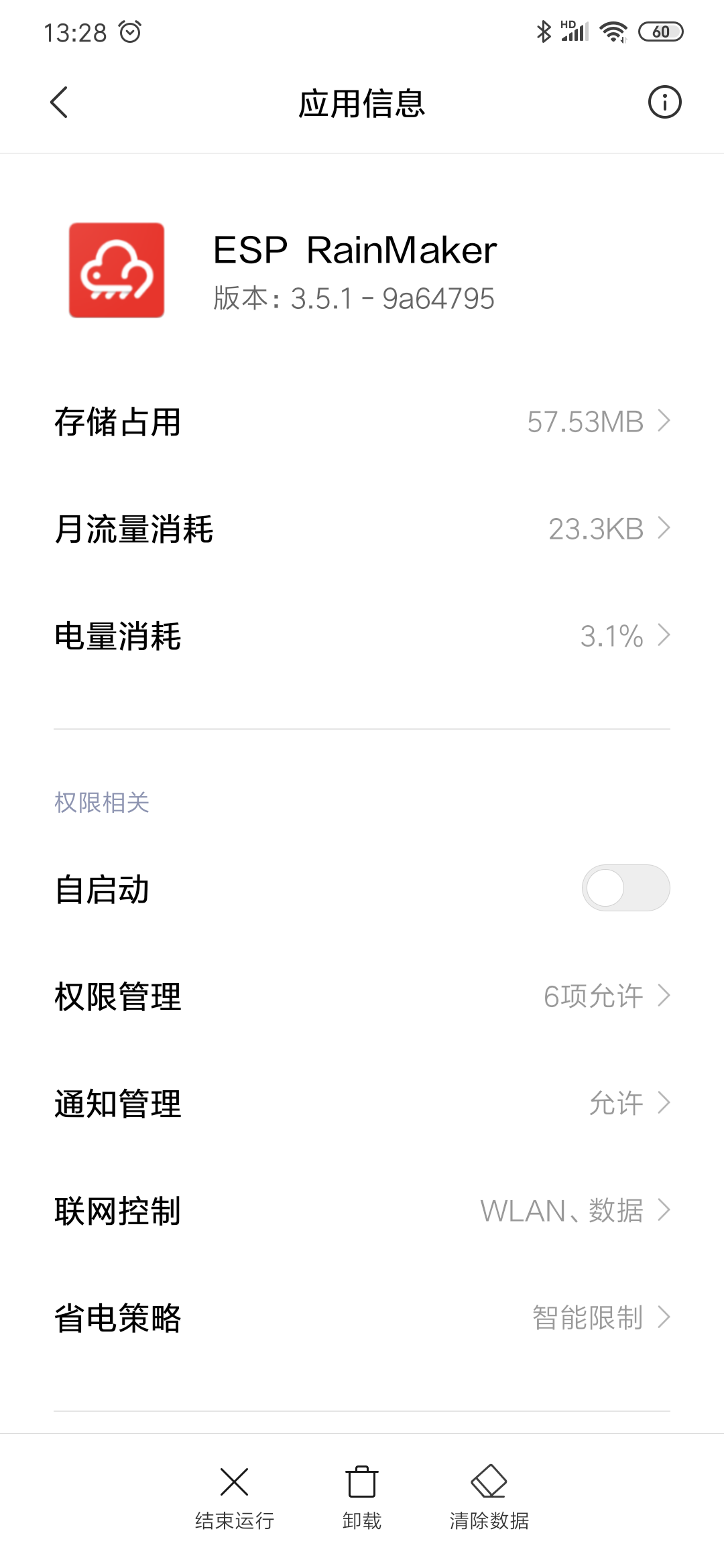

手机上的安卓版ESP raimaker于2024.10.01自动更新到3.5.1之后,出现了如下几个问题:
1.新设备添加失败。但是转而使用ISO的Novahome却是可以成功添加的;
2.更新后,原来的邮箱绑定的账号没有了,无法找回。
3.只能通过微信注册和登录新账号。

目前解决办法是,退回2.10.1版本,并在手机设置中禁止app更新。 :D
