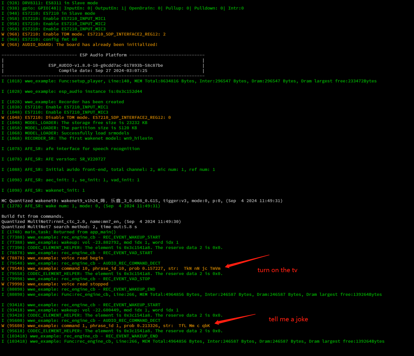

使用英文离线语音无法使用,正常唤醒都不能用 把CONFIG_SR_MN_EN_MULTINET7_QUANT=y
改为CONFIG_SR_MN_CN_MULTINET7_QUANT=y CONFIG_SR_MN_CN_NONE=y改为CONFIG_SR_MN_EN_NONE=y 中文模式就一切正常

使用 ADF-Master 测试如下:
