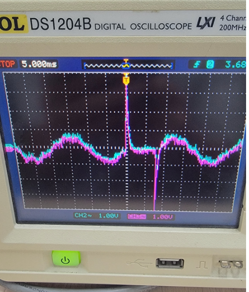

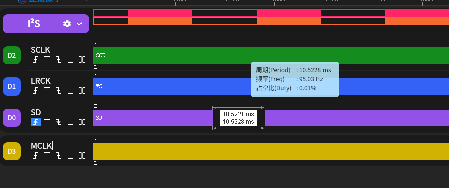

我在使用ESP32 的A2DP Sink 功能进行开发的时候遇到客户反馈,A2DP 播放的前几秒都会有噪音,后面就会逐渐改善噪音消失。后来我使用官方开发板ESP32-LyraT 运行A2DP_Sink 官方例程 进行验证,结果发现蓝牙连接后首次播放或者停止播放后等待几秒钟再重新播放都会有这个噪音,于是我使用示波器+逻辑分析仪扫描波形发现是I2S 向Codec 写数据的时候出现了空包于是乎Codec 解码就出现了毛刺。如下图所示。

2.确保音频处理速度的准确性。网上的说法是esp32-adf 默认的I2S 不稳定,我自己也通过示波器,逻辑分析仪检查MCLK,SCLK 不稳定,偏差很大。
