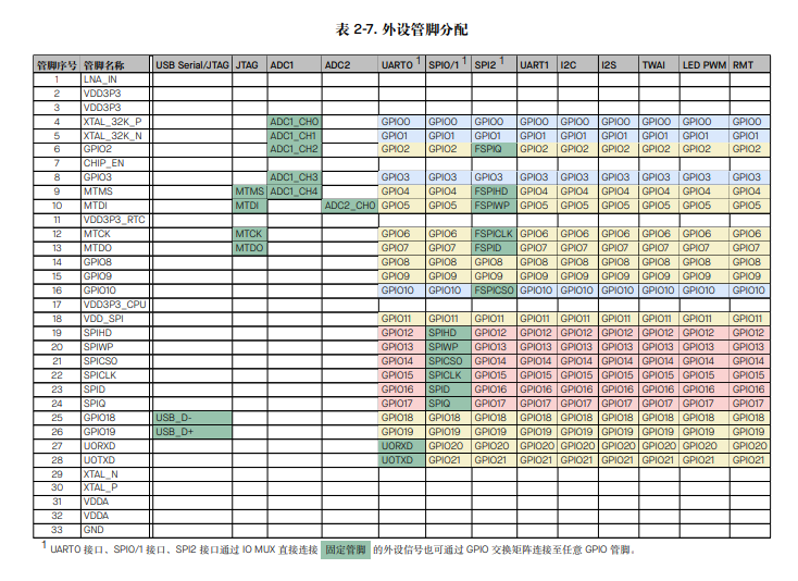

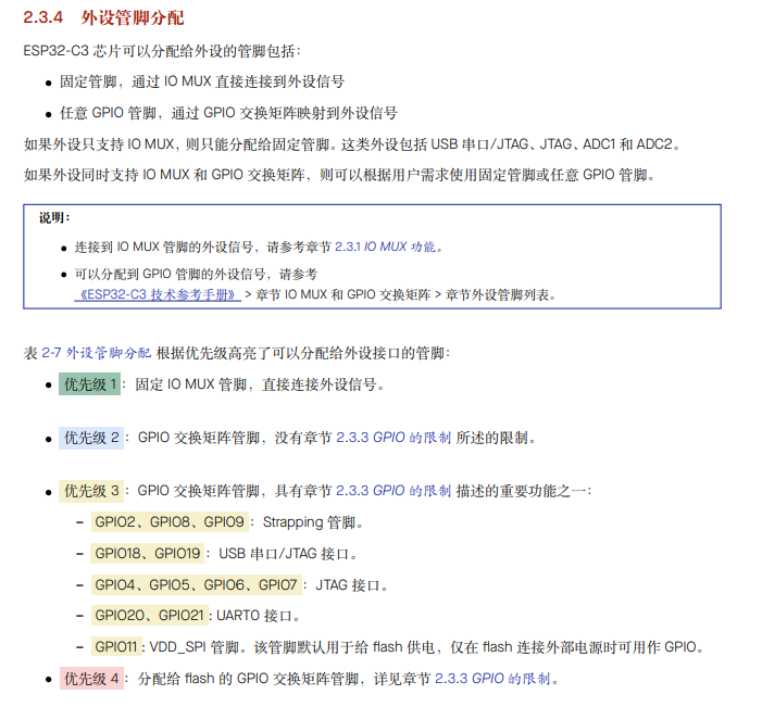

大家好,
ESP32-C3 技术规格书 已更新,新增章节 “外设管脚分配”。该章节系统地介绍了每个外设接口可以分配的管脚,并按优先级进行分类。
更新内容:
  • 基于优先级的管脚分配:
    优先级 1:通过 IO MUX 直接连接到外设信号的固定管脚。
    优先级 2:没有限制的 GPIO 交换矩阵管脚。
    优先级 3:具有关键功能的 GPIO 交换矩阵管脚(如 JTAG、UART、Strapping 管脚等)。
    优先级 4:默认分配给 flash 的 GPIO 交换矩阵管脚。
  • 说明哪些外设仅支持 IO MUX,哪些仅支持 GPIO Matrix,哪些两者都支持。
  • 便于查阅的表格。
更新目的:
  • 快速了解哪些管脚可以分配给特定的外设接口。
  • 了解某些 GPIO 的限制和约束条件。
  • 了解管脚是否可能被其他外设接口占用。
