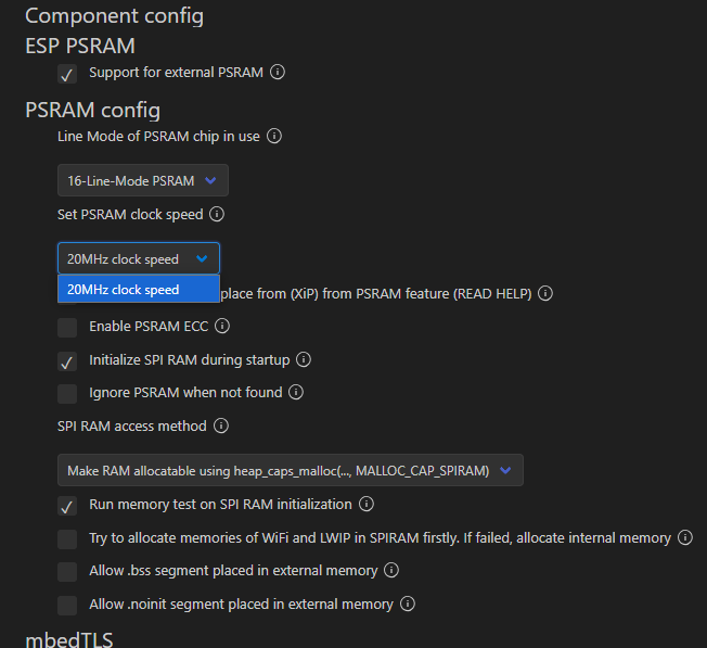

ESP32-P4 IDF5.4 有些例程 PSRAM clock speed 为200mhz 有一些 只有20mhz 并且无法设置为200mhz 是什么原因?
该如何把20mhz的提升为200mhz?

以上例程,200MHZ 的为CAMERA_DSI 程序 20MHZ的为jpeg_encode 例程
之所以关心PSRAM时钟频率 是因为 在jpeg_encode 程序转码测试中 转码一次为200MS左右 速度与数据手册中的 1080P 30FPS 不符。故查找原因,怀疑是读写临时存放在PSRAM中的图片时,psram始终较慢导致。

there is additional option to enable to see 200MHz PSRAM clock:
CONFIG_IDF_EXPERIMENTAL_FEATURES
