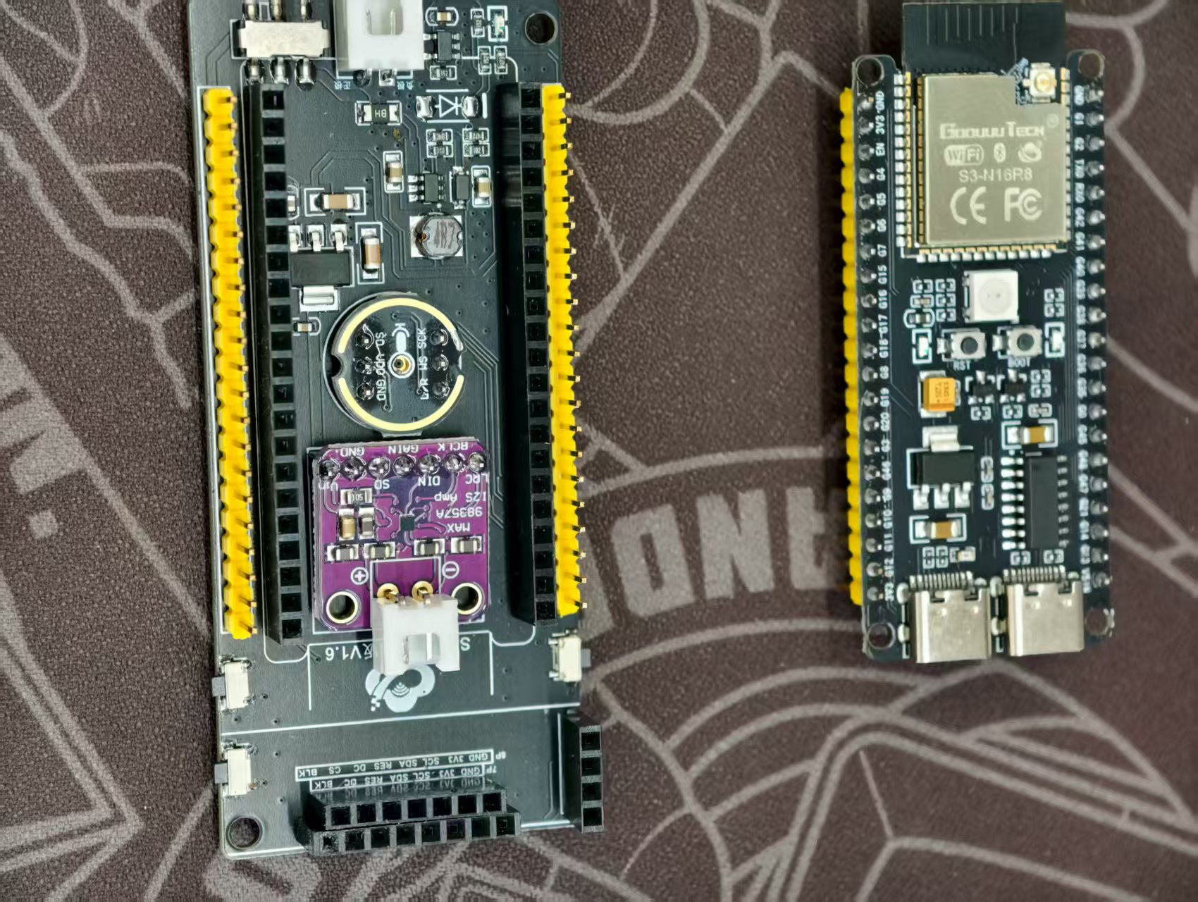

硬件:esp32s3 devKitM1 + 一个底座
软件:idf 5.4.2
dependency: touch_sensor_fsm, version: 0.8.1~1
touch_sensor_lowlevel, version: version: 0.9.1~1
触摸的代码在单独的devKit上运行正常良好,但是插在底座上就完全不工作了。
我用了3个触摸IO,正常工作的日志,可以看到touch_fsm baseline的打印
I (512) touch_fsm: Channel 8: Baseline found: 11040
I (512) touch_fsm: Channel 10: Baseline found: 12706
I (512) touch_fsm: Channel 12: Baseline found: 13192
但是在异常的日志中,就没有baseline的打印。
请教有调试过sensor的靓仔+技术大佬,指导一下,是哪里的问题,我需要怎么排查呢?
我很想找出root cause,想弄清楚它为什么不行。指条路给我呢。
