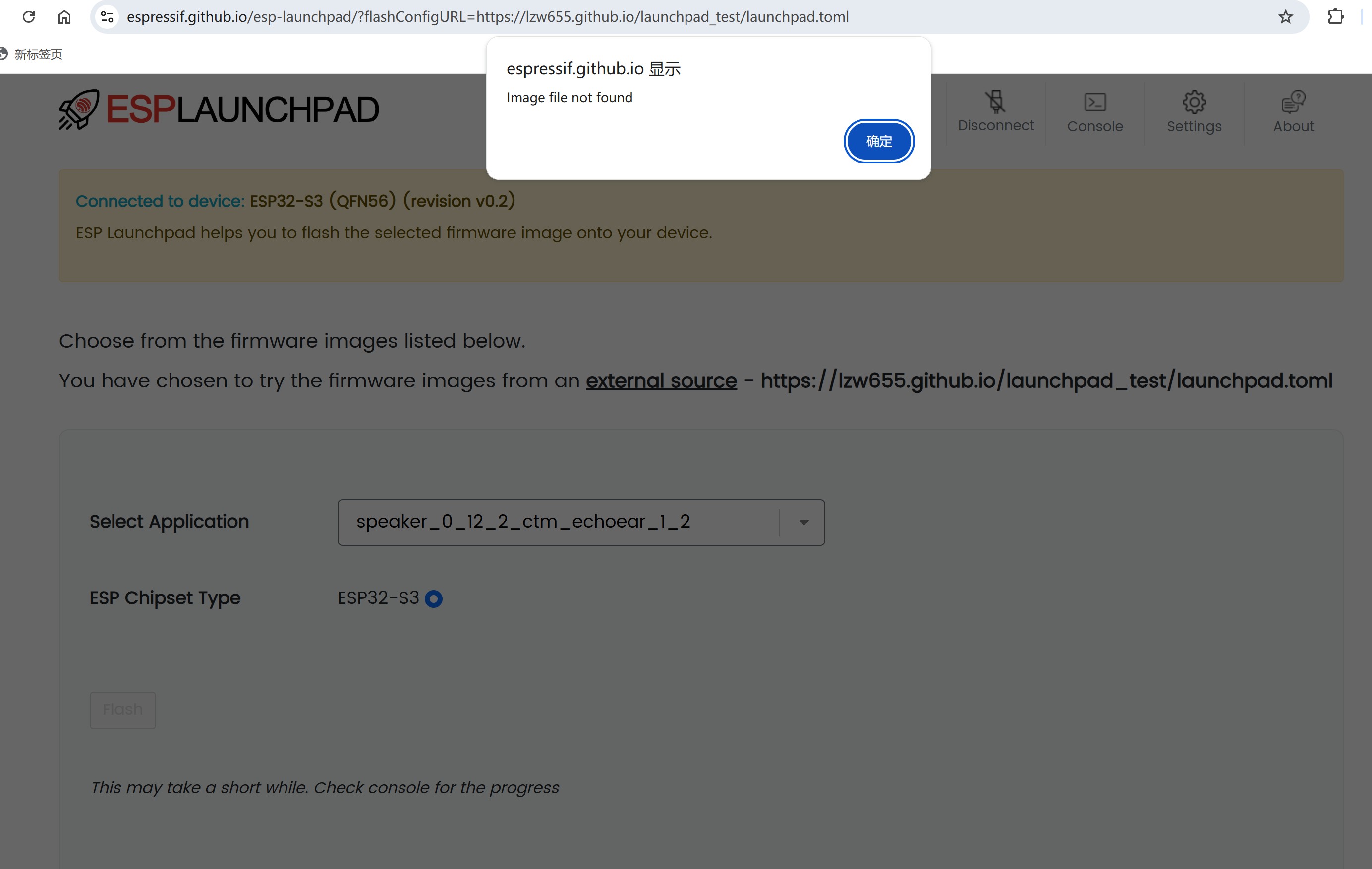

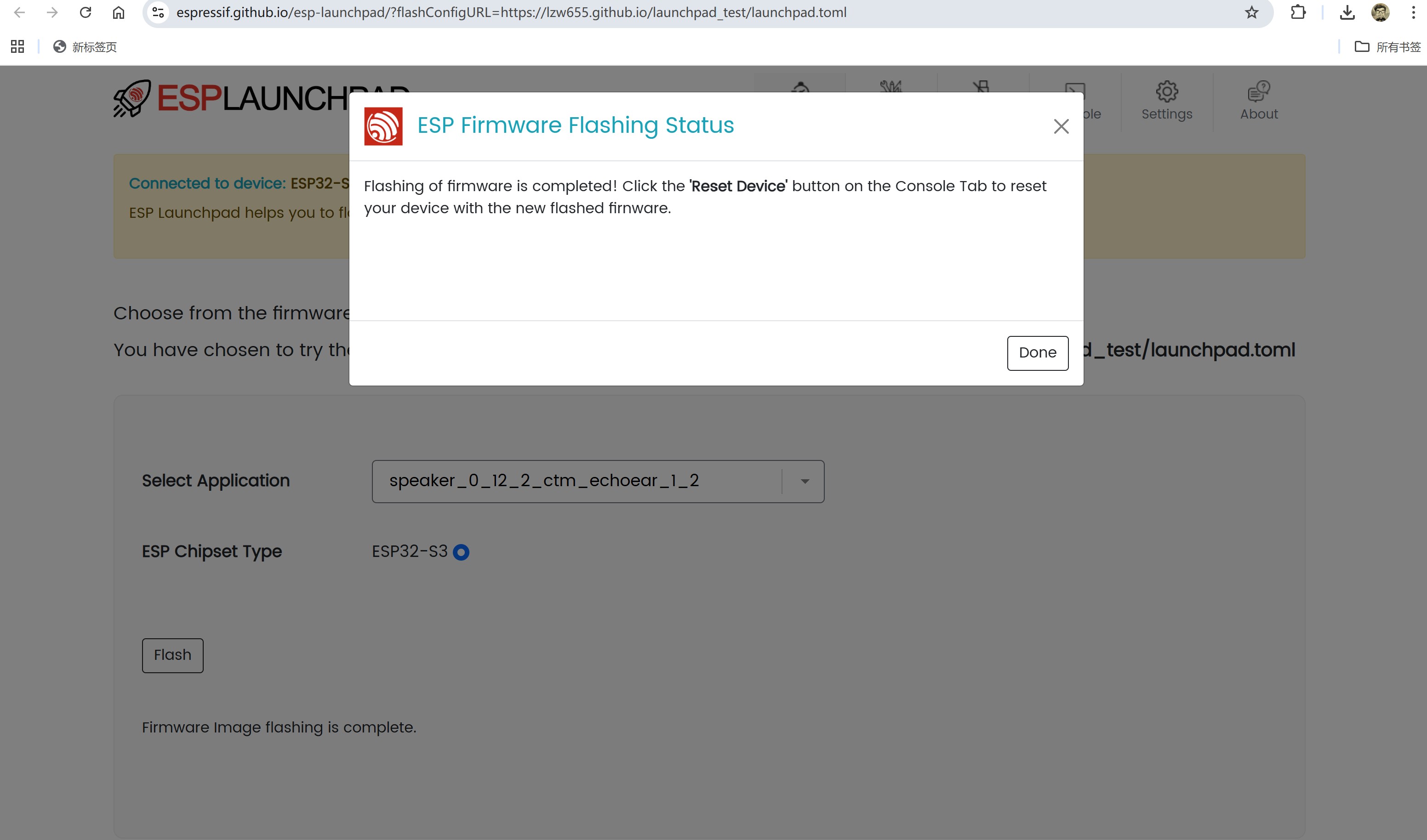

在ESPLAUNCHPAD页面刷固件,浏览器窗口提示:Image file not found,如图1,点击确定后又迅速的显示完成,如图2,没有出现任何进度条,应该是没完成。请问是什么原因?
点击确定后显示2
屏幕截图 2025-10-02 223427.jpg (291.68 KiB) Viewed 9756 times
刷固件截图1
屏幕截图 2025-10-02 222447.jpg (256.69 KiB) Viewed 9756 times

你可以试试直接从 https://dl.espressif.com/AE/esp-brookes ... ar_1_2.bin 下载固件并自行烧录
