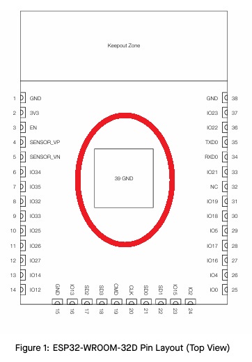

ESP32-WROOM-32模组底下的39脚GND的重要性
Postby demutech » Thu Oct 30, 2025 4:02 am
ESP32-WROOM-32模组底下有个接地的39脚,是否一定要接地?能否只部分接地?不接的话对RF功能和辐射是否有影响?

根据 ESP32-WROOM-32 规格书:
ESP32-WROOM-32 管脚 39,可以不焊接到底板。但是焊接到底板的 GND 可以获得更好的散热特性。如果您想将 EPAD 焊接到底板,请确保使用适量焊膏,避免过量焊膏造成模组与底板距离过大,影响管脚与底板之间的贴合。
