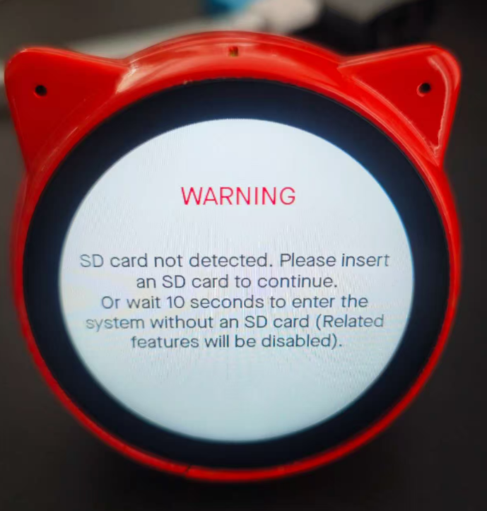

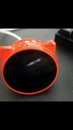

我的喵伴是这个样子的,不知道是不是官方的;
刷了 speaker_0_12_2_dev_echoear_1_0.bin 固件,开机是这个画面;
插入SD卡后就一直反复重启;
这个是原因呢?

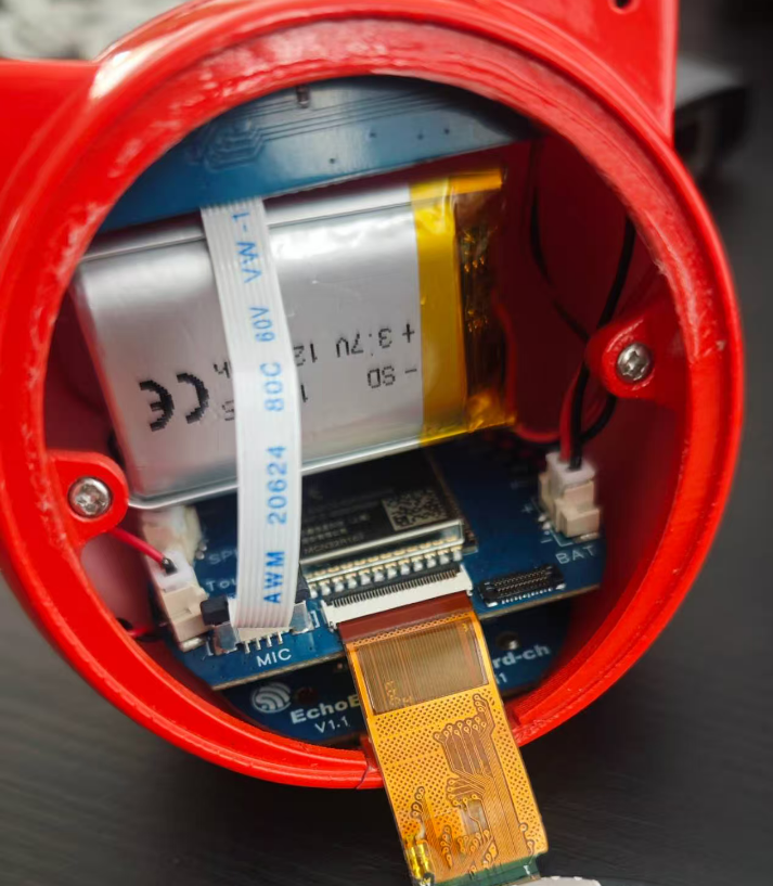

lzw655
Posts: 48
Joined: Mon Oct 10, 2022 2:47 am
Re: 插上SD卡后反复重启
Postby lzw655 » Tue Dec 02, 2025 8:34 am
看 LOG 是 bmi270 初始化失败导致的,请确认 bmi270 硬件是否正常
