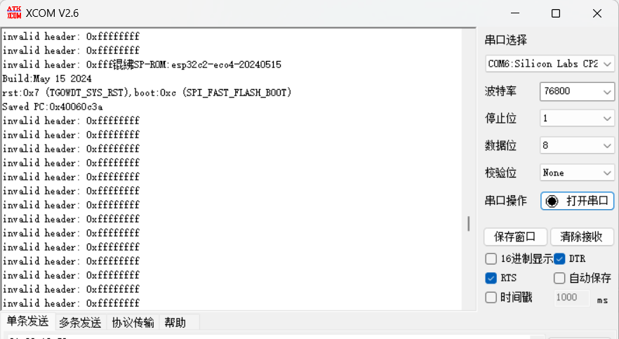

开发板是ESP8684 DevKitC-02,IDF版本V5.3.1,开发环境是Espressif-IDE V3.10。新建基于ESP32C2芯片的hello world项目例程,编译正常,通过串口Run,终端一直打印乱码。请问是什么原因?
屏幕截图 2026-01-08 095838.png (28.22 KiB) Viewed 724 times
屏幕截图 2026-01-08 095510.png (27.01 KiB) Viewed 724 times
屏幕截图 2026-01-08 095407.png (35.61 KiB) Viewed 724 times

波特率改为74880

标准波特率没有74880,有个相近的76800,但是大部分串口终端都没有76800这个选项,从57600就直接到115200,为什么会是这个不常用的波特率?
用串口工具设置波特率为76800,显示数据正常,但是开发板还是不能正常工作,打印信息如下,请大神帮忙看看是什么原因。直接用Espressif-IDE编译下下载运行,为什么不能正常工作。
