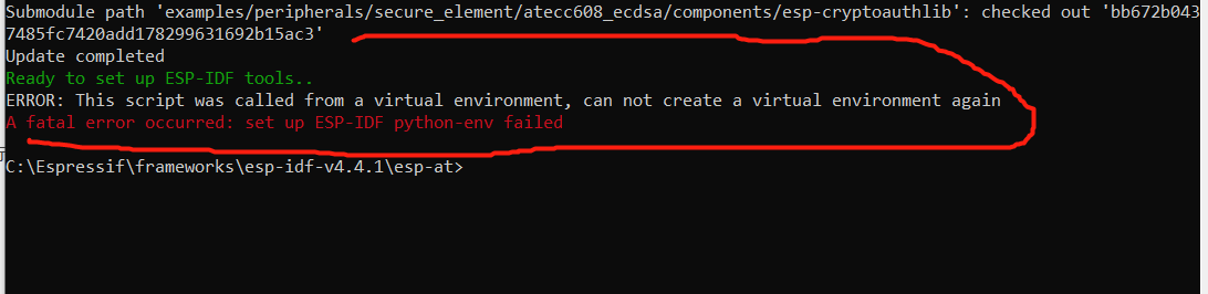

你好,我按照“编译 ESP-AT 工程”步骤操作时候,走到第三步:安装环境,运行python build.py install命令提示符,显示
C:\Espressif\tools\idf-python\3.8.7\python.exe: can't open file 'build.py': [Errno 2] No such file or directory
请问这个是啥意思呢,怎么解决?
截图已上传附近,谢谢!

需要切换到 esp-at 目录下执行 python build.py install

切换到esp-at目录下执行命令python build.py install
出现错误ERROR: This script was called from a virtual environment, can not create a virtual environment again
A fatal error occurred: set up ESP-IDF python-env failed
请问这个应该怎么解决呢?

你好,上面错误的截图放附件里面了。谢谢!

搭建 AT 的编译环境的话,首先需要把 IDF 的编译环境搭建好,至少能跑通 hello demo 哈,AT 好像才支持到 IDF 4.3 哈

请按照编译文档 https://docs.espressif.com/projects/esp ... le_it.html
,搭建 ESP-IDF CMD 4.3 的编译环境,不是 ESP-IDF CMD 4.4 的。

要用IDF4.3,安装最新的IDF4.4就有问题
