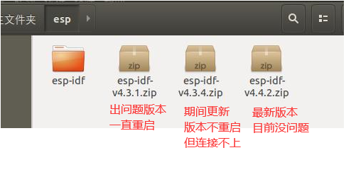

我才发现两次不停复位区别不同,但是也是因为没有头绪,导致也没有注意到这些,在有些地方请教了以后,
他们说 ESP-IDF的 DEMO 也可能有些问题的,然后让我更新最新的 ESP-IDF ,我以前用的 V4.3.1 ,去年用了一整年,然后老板子也没遇到问题,也就是最近一个月画了新板子发现了问题。
为什么不用最新版也是因为 乐鑫官方的 VSCode 插件以前更新的进度赶不上 IDF 的更新进度,就是安装新版本总是会有问题。
然后我更新了一下4.3.4 版本,发现不重启但是连接不上 wifi ,然后我又更新了一下 4.4.2 版本的 IDF,然后目前看来就正常了。
大哥,能否指点一二,我这种可能是什么问题吗? 我已经确定了不是电源供电不足的问题,有人说是wifi 启动的时候影响了晶振,SDK 初始化的时候以前的判断可能有欠缺。 不知道是不是这种问题?
如果大哥能够指点一下,对以后板子设计也有帮助啊,硬件上面能避免的最好就硬件避免了。
