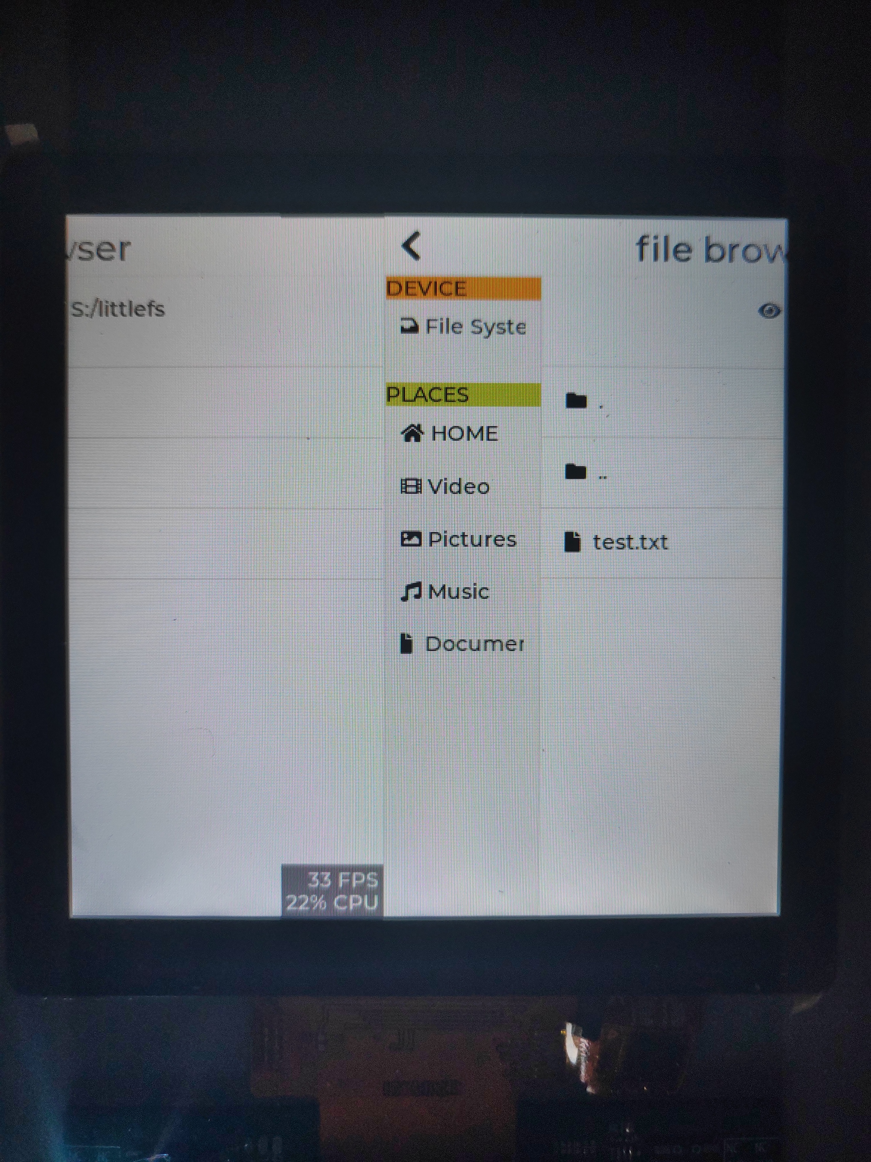

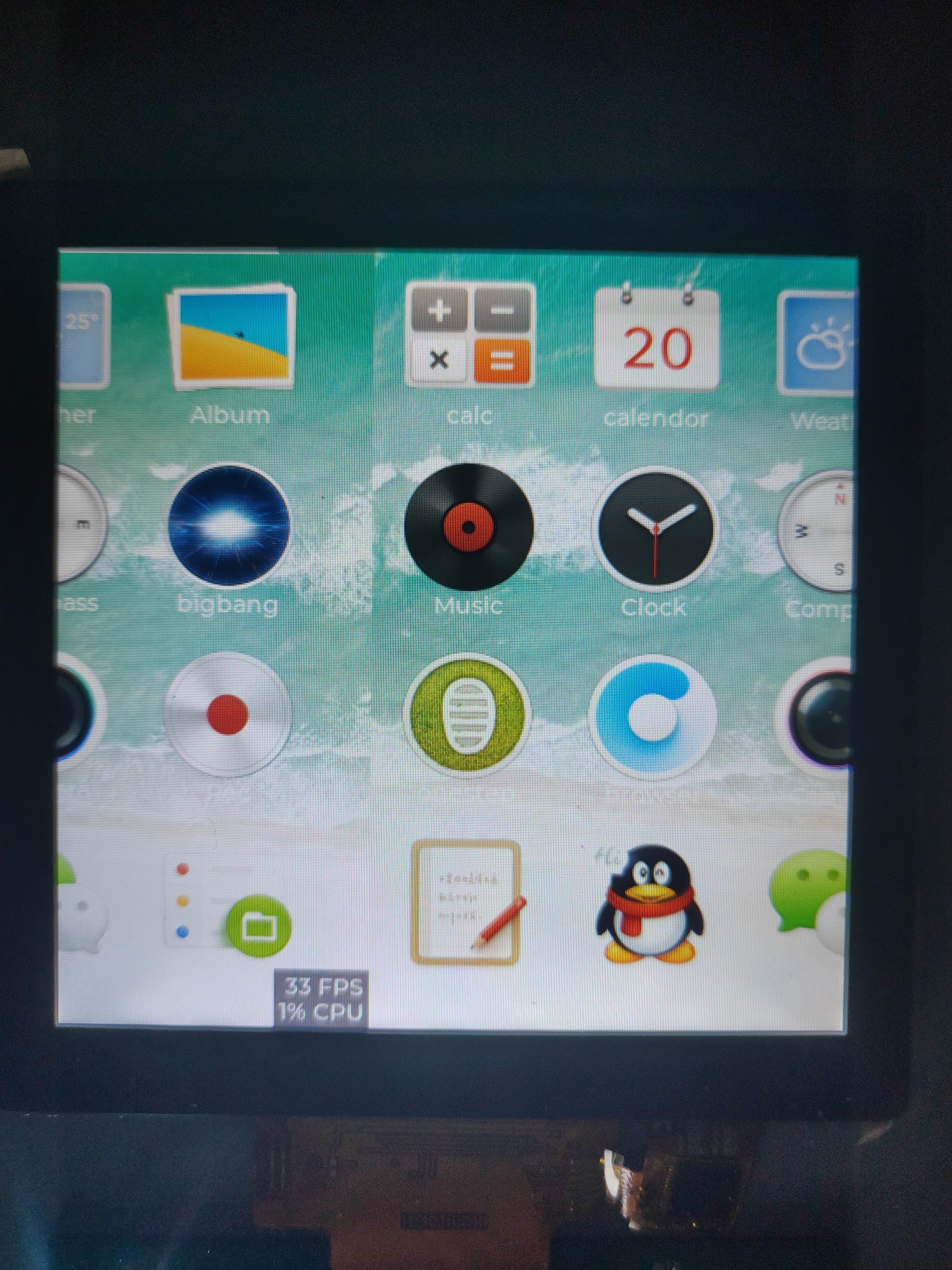

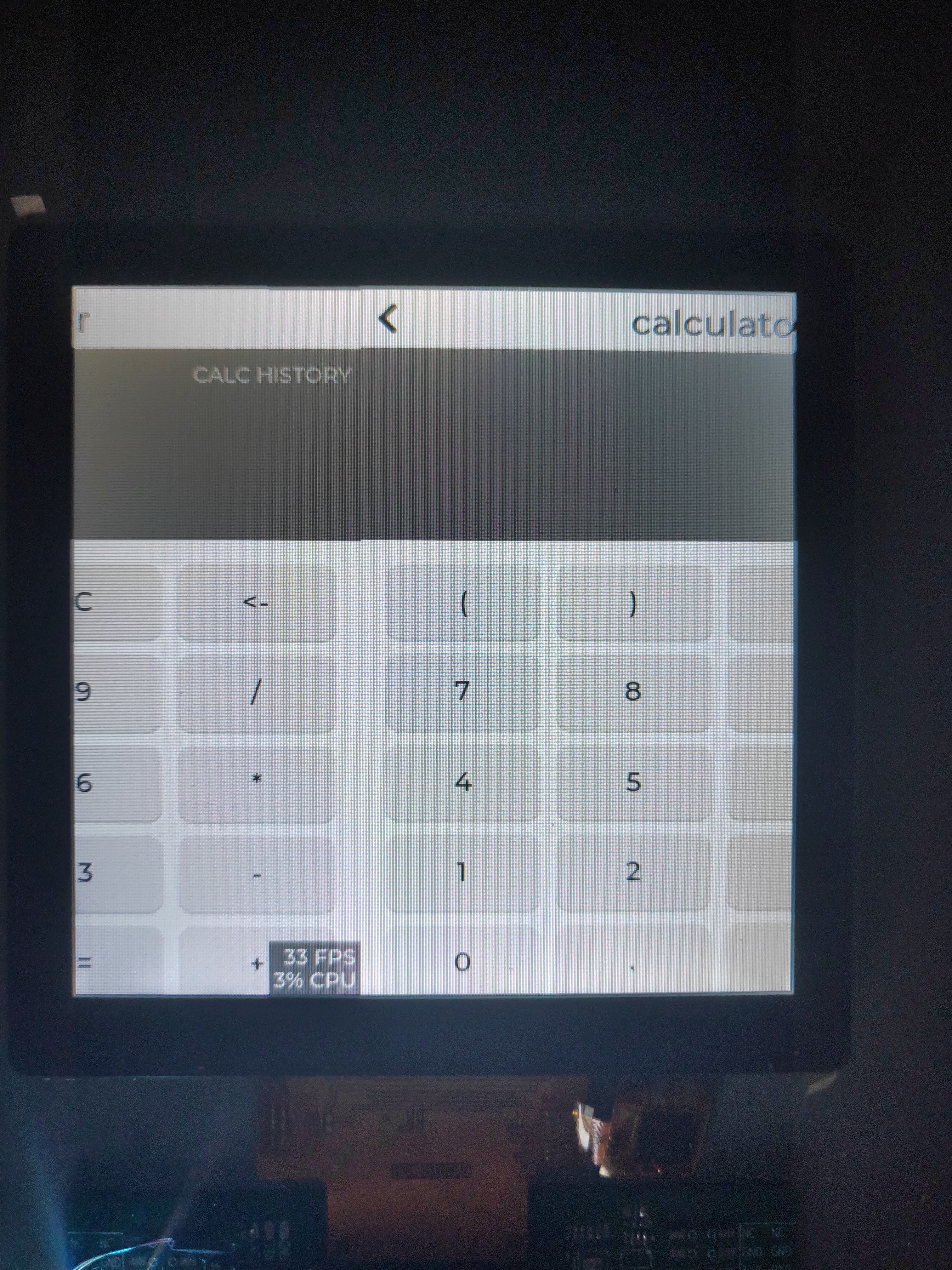

文件系统导致显示错位
Postby 末班车上的乘客 » Thu Mar 09, 2023 10:20 am
读写spiffs和littlefs均会导致屏幕错位,现象如图,配置如下:

末班车上的乘客
Posts: 18
Joined: Mon Feb 06, 2023 6:56 am
Re: 文件系统导致显示错位
Postby 末班车上的乘客 » Thu Mar 09, 2023 3:34 pm
应该是内存出了问题,只要读flash整个画面就会移动。有没有大佬啊
Junru
Posts: 49
Joined: Tue Jul 12, 2022 6:26 am
Re: 文件系统导致显示错位
Postby Junru » Tue Mar 21, 2023 9:09 am
原因:
该问题通常是因为 RGB 需要连续数据输出,当 Flash 或其他应用程序禁用或抢占 PSRAM 带宽时,数据传输将无法跟上 RGB 的时钟速度,从而导致永久的屏幕漂移。
解决方法:
请先尝试文档中的方法优化工程的配置并尽量降低 PCLK,如果需要使用 Wifi 和连续写 Flash 的操作,请使用 "PSRAM XIP" + "RGB Bounce buffer" 的方法,开启步骤如下:
确认 IDF 版本为较新(> 2022.12.12)的 release/v5.0 及以上,因为旧版本不支持 "PSRAM XIP" 的功能
确认 PSRAM 配置里面是否能开启 SPIRAM_FETCH_INSTRUCTIONS 和 SPIRAM_RODATA 这两项(如果 rodata 段数据过大,会导致 PSRAM 内存不够)
确认内存(SRAM)是否有余量,大概需要占用 10 * screen_width * 4 字节
需要将 Data cache line size 设置为 64 Byte(可设置 Data cache line size 为 32KB 以节省内存)
如以上均符合条件,那么就可以参考文档修改 RGB 驱动(RGB 驱动里加上一行代码 .bounce_buffer_size_px = 10 * 屏幕宽度)
如操作 Wifi 仍存在屏幕漂移问题,可以尝试关闭 PSRAM 里 CONFIG_SPIRAM_TRY_ALLOCATE_WIFI_LWIP 一项(会占用较大 SRAM)
开启后带来的影响:
CPU 使用率升高
可能会造成中断看门狗复位
会造成较大内存开销
Junru
Posts: 49
Re: 文件系统导致显示错位
Postby Junru » Tue Mar 21, 2023 9:10 am
最好开一下 120M PSRAM,参考:https://github.com/espressif/esp-dev-ki ... rd/factory
