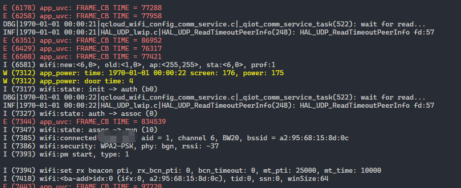

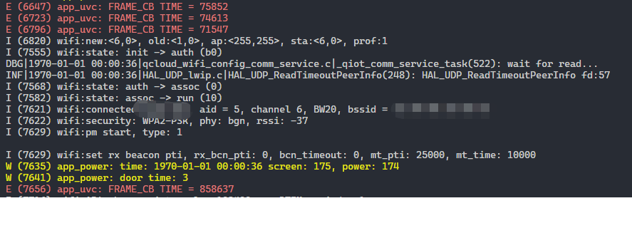

在扫码配网或者智能配网时,中间看串口好像是少了6,7帧画面,如图下图日志所示,应该是WIFI写flash原因导致psram进不去,时序不对了而分屏,有什么方法可以解决这个协调问题呢,看这个好像不知道为啥我也解决不了不知道是我操作问题还是什么?官方人员和大佬们也可以帮忙一下谢谢啦

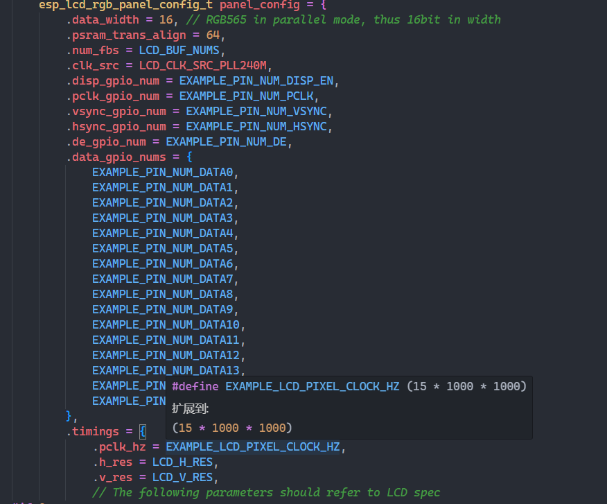

你这是否可以释放降低一下 PCLK 试试,目前配置是多少?

是扫到码之后开始连接的时候,屏幕就分屏,像是图片左右水平刷帧的感觉,目前配置如下图

不知道是不是wifi导致的进入前一次回调后到本次回调要用的时间间隔长了好多

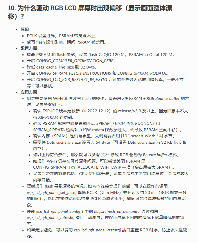

情况是这样,在连接网络时候,会读写 nvs,这时候 PSRAM 会卡主,导致 DMA 搬运数据丢 数据,出现偏移。
如果之前描述 ,使能 Restart transmission in VSYNC,再每次发送传输时候,DMA 会重新对齐数据,可以恢复(但你这描述开机动画没了,不确定你这后续也是都不显示了还是设么情况)
还有一种是使能 bounce buffer,用内部 ram 去搬运 psram 数据,可以有效缓解这种瞬时的带宽冲击,我们一般采用这个办法,上述能恢复,也会在冲击时候,屏幕出现抖动一下情况;
推荐参考我们 工程代码:https://github.com/espressif/esp-dev-ki ... mart_panel
