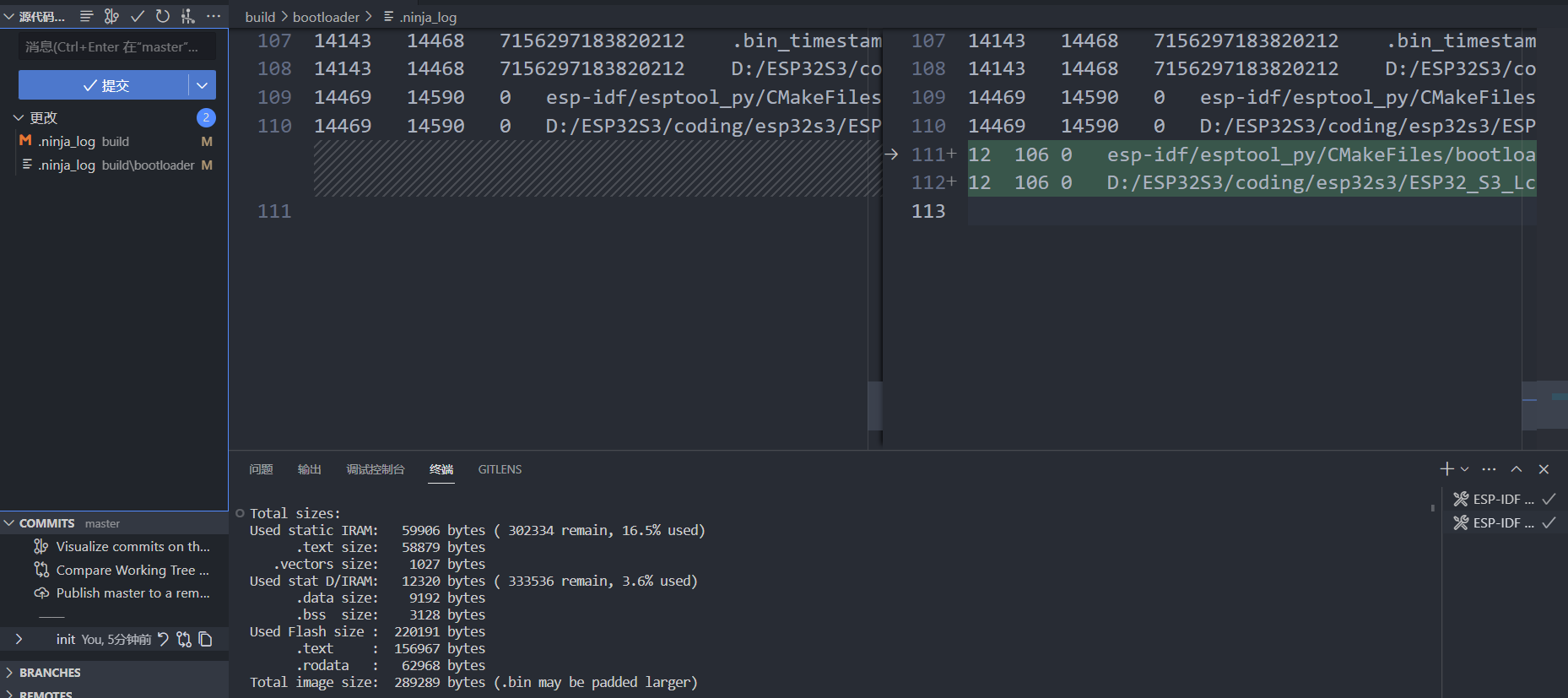

Postby 18942487161 » Tue Sep 05, 2023 3:28 pm
我刚刚新建了个仓库,然后每次编译都会修改下面图片的内容,如何可以每次编译不修改这些内容呢,就是不想看到这些无关紧要的出现在我的仓库修改区里,求大佬们帮帮忙

Postby Penguin_Helper » Wed Sep 06, 2023 2:33 am
关闭程序 LOG 输出:https://docs.espressif.com/projects/esp ... #esp32-log
关闭时间戳信息:https://docs.espressif.com/projects/esp ... f-path-bin
或者你可以找到打印这部分 log 的代码后关掉打印 log 的功能。

每次编译,进入menucofig都会有这些乱七八糟的,如何可以让它们自己改,但是不会出现在源代码管理那里呢?

你是在 IDF 中开发吗,如果是的话,.build 文件已经在 .gitignore 中忽视掉了。你可以在 .gitignore 中设置不想上传的文件。
参考:https://github.com/espressif/esp-idf/bl ... .gitignore

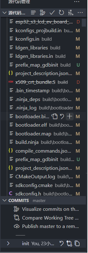

我现在是在vscode内开发,项目配置了esp-idf-v5.0的,项目根目录内还没有.gitignore还没有添加,idf的也会加进来吗?

添加.gitignore就可以了,感谢
