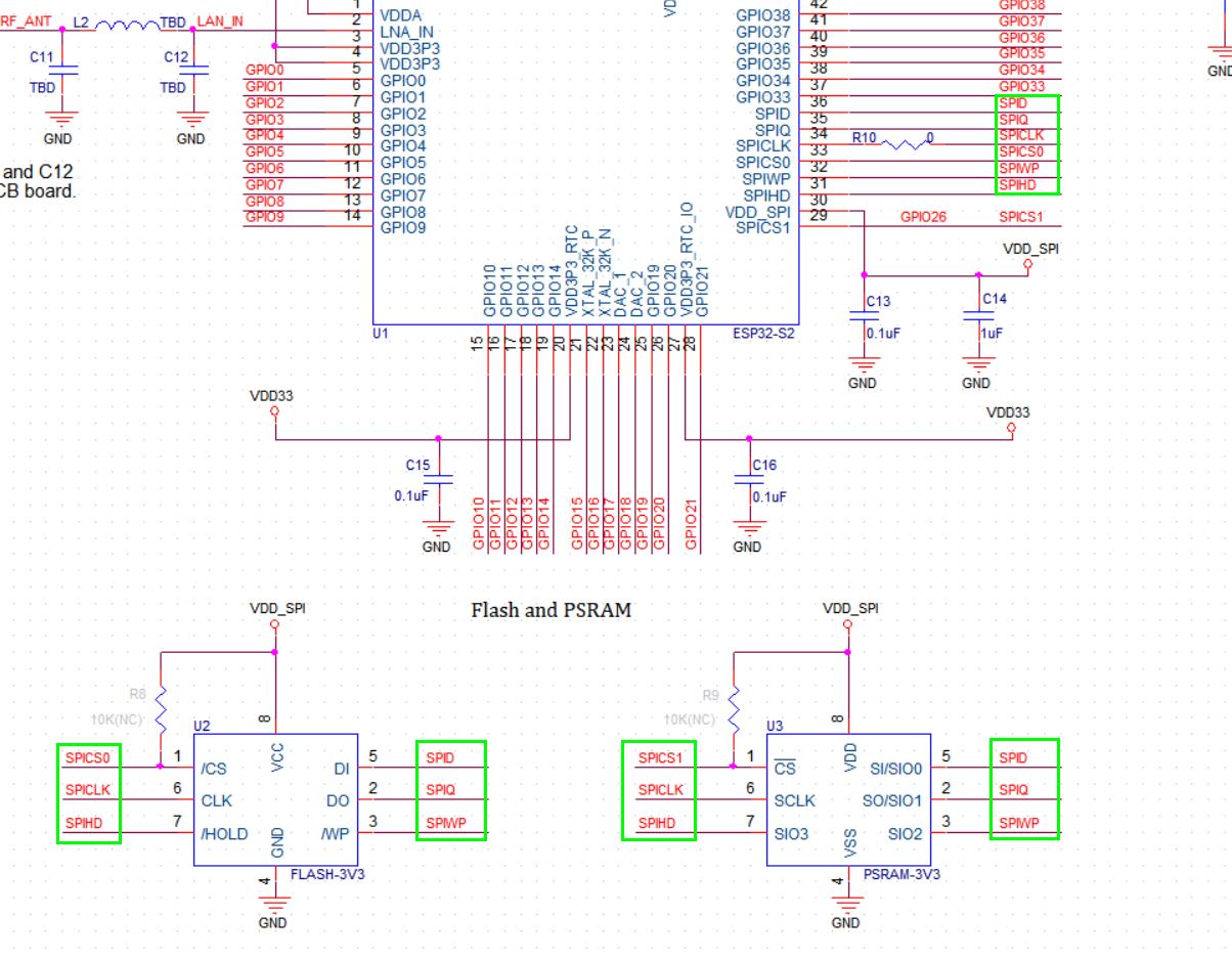

如下图,开发板中连接flash是否为4线模式?
如果启动后,此SPI再用于控制一TF卡,另外用一GPIO作为CS引脚是否可行?

您好,图片没有附加成功呢。但是如果您要用连接 flash 的 SPI 连接另外的 SPI 外设,是不行的,请用另外一组 SPI。

看到开发板上同一组SPI是连着flash和外外的PSRAM,用不同的CS引脚进行区分;
我是上电后再用这组SPI去操作TF卡,应该是可以的吧?

这组 SPI 只能去连接 flash 和 PSRAM,不建议连到其他外设,请选择另外的 SPI。

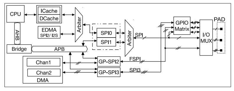

具体参考 ESP32-S2 的技术手册,SPI0 和 SPI1 仅供内部使用,用来连接 flash 和 PSRAM,剩下两组 SPI 可以用来连接外设,任意未使用的 GPIO 都可以配置为 SPI2 或者 SPI3。
SPI 框图.png (42.3 KiB) Viewed 9738 times
