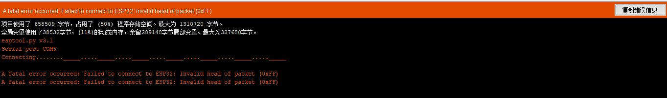

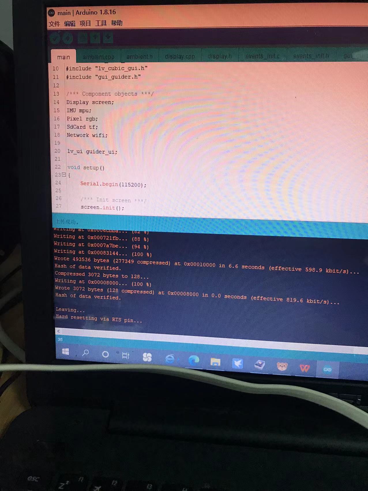

自己做了一块开发板通过Arduino烧录程序成功后,无法再次烧录程序,将IO0上拉下拉调试串口均无输出
烧录成功
之后再次烧录

电脑USB口供电的,没有短路,调试串口打印一直是0XFF,EN,IO0 拉低,拉高都没用。昨天多弄了几次出现了一次串口数据正常 然后烧了一次例程程序 之后 又不行了 。

所以你串口工具是有 log 的,那你拉低 IO0 之后串口工具打印的 log 是什么呢?麻烦把 rom code 那部分放一下。还有你说一直报的错误的 log 也发一下。原理图请确认下没有使用 IO16 IO17,也可以发下原理图看下。
