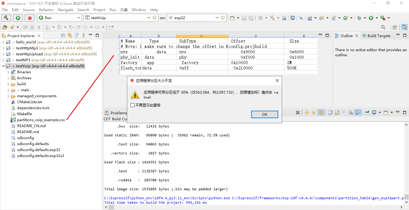

当用eclipse 编译结束时, 程序弹出提示:应用程序可用分区低于30%(仅563284,一共2097152),请点击 进行调正..
上面的点击是无效的。
我试着编辑partition_voip_example.csv, 保存后仍然是上述提示, 请问如何解决这个问题?

如果你的 flash 足够大,可以把 factory 分区调大一点。
