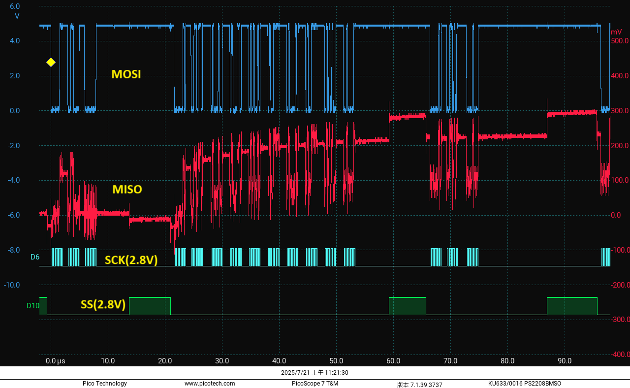

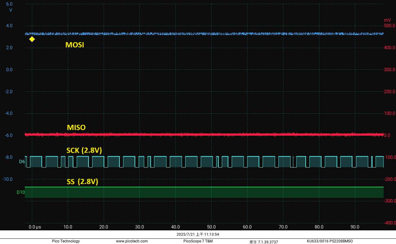

ESP32 CAM 連接 SPI 示波器 圖
Android Uno 連接 SPI 示波器 圖
