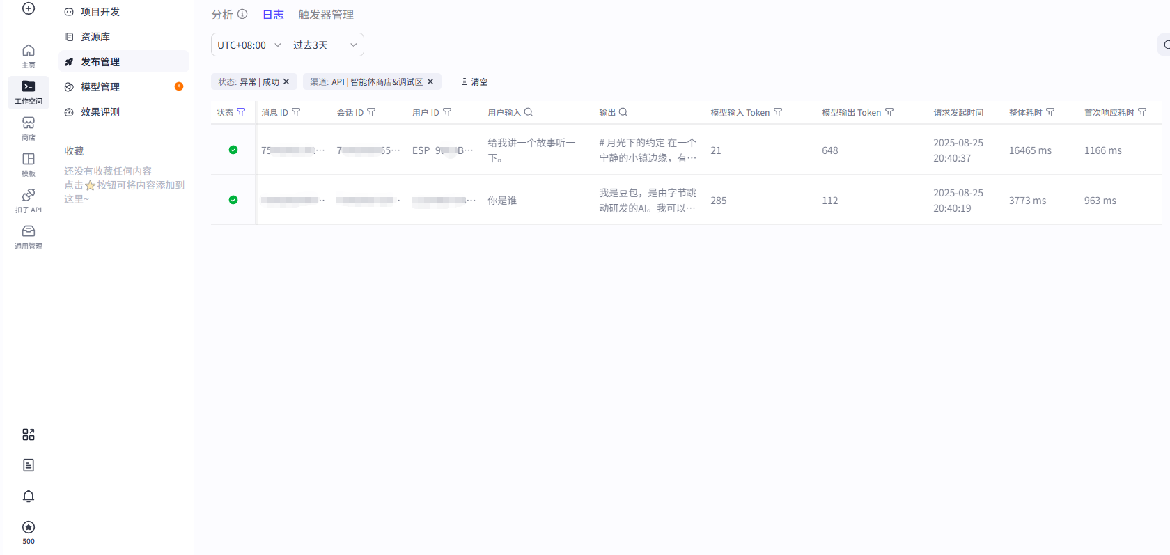

我已经正确配置成功。正常使用了一次(让它讲了一个故事),后面再跟它对话,它都没有反应了。
我看了coze后台的日志,只有一次访问日志,后面一直没有访问coze的日志,不知道哪里出现了问题。
我也尝试过恢复出厂设置,没有用,同样的问题。

唤醒是正常的,只是唤醒后跟它对话,它没有反应,例如跟它说,给我讲个故事,迟迟没有输出,起码等了半分钟了。

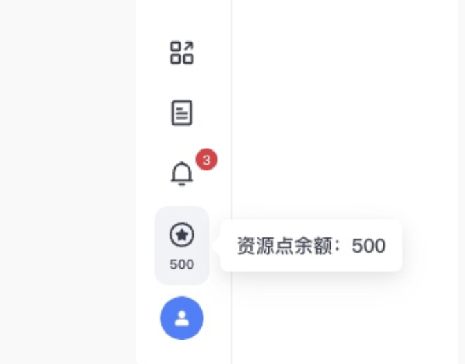

你好,看描述应该是使用自己的账号进行配置的吧,请问是否确认过账号余额是否充足?如果不是这个原因的话,麻烦用串口助手抓取一下开发板的运行日志给我看看,谢谢!

如果使用的是自行注册的账号,由于扣子个人账户仅赠送 500 个免费资源点,用完后需自行充值。

是自己的账号,除了自己账号,还可用用什么账号?

您好,扣子智能体服务的 Token 消耗是收费的。个人使用场景下,您可以免费体验 XiaoZhi AI 平台,点击以下链接即可一键下载小智固件进行体验:https://espressif.github.io/esp-launchp ... aozhi.toml
